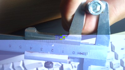

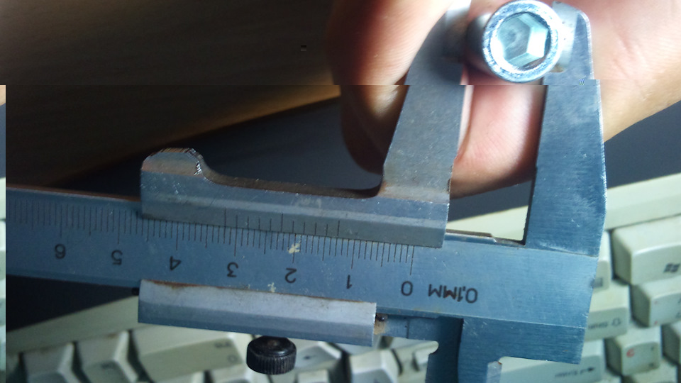

Не открою секрет, что повреждение резьбы направлющих суппорта частая проблема.
Имеем суппорттFS-lll с поврежденной резьбой. Вариант перерезать штатную резьб М9х1,25 на М10х1,25 не составит труда, вот дальше вопрос с новыми направлющими. Нашел два варианта 11202 QUICK BRAKE с резьбой м10х1,25 и диаметром 13мм и 812001 FRENKIT с резьбой М10х1,25 и диаметром 12,65. Диаметр штатных 12,1

Привет можно просто отрезать старую направляющую где резьба и приварить с большим диаметром ресьбу и кстати там позволяет длину тоже больше оставить, надежнее будет, на ступице резьбу нарезать 5 минут главное инструмент. Если это делает сварщик с прямыми руками то все быстро и красиво. У меня тоже сорвало уже почти 2 года как зделал все держитса. Недавно тормозные диски менял с колодками все открутилось и закрутилось без вопросов. Удачи в решении проблемы.
