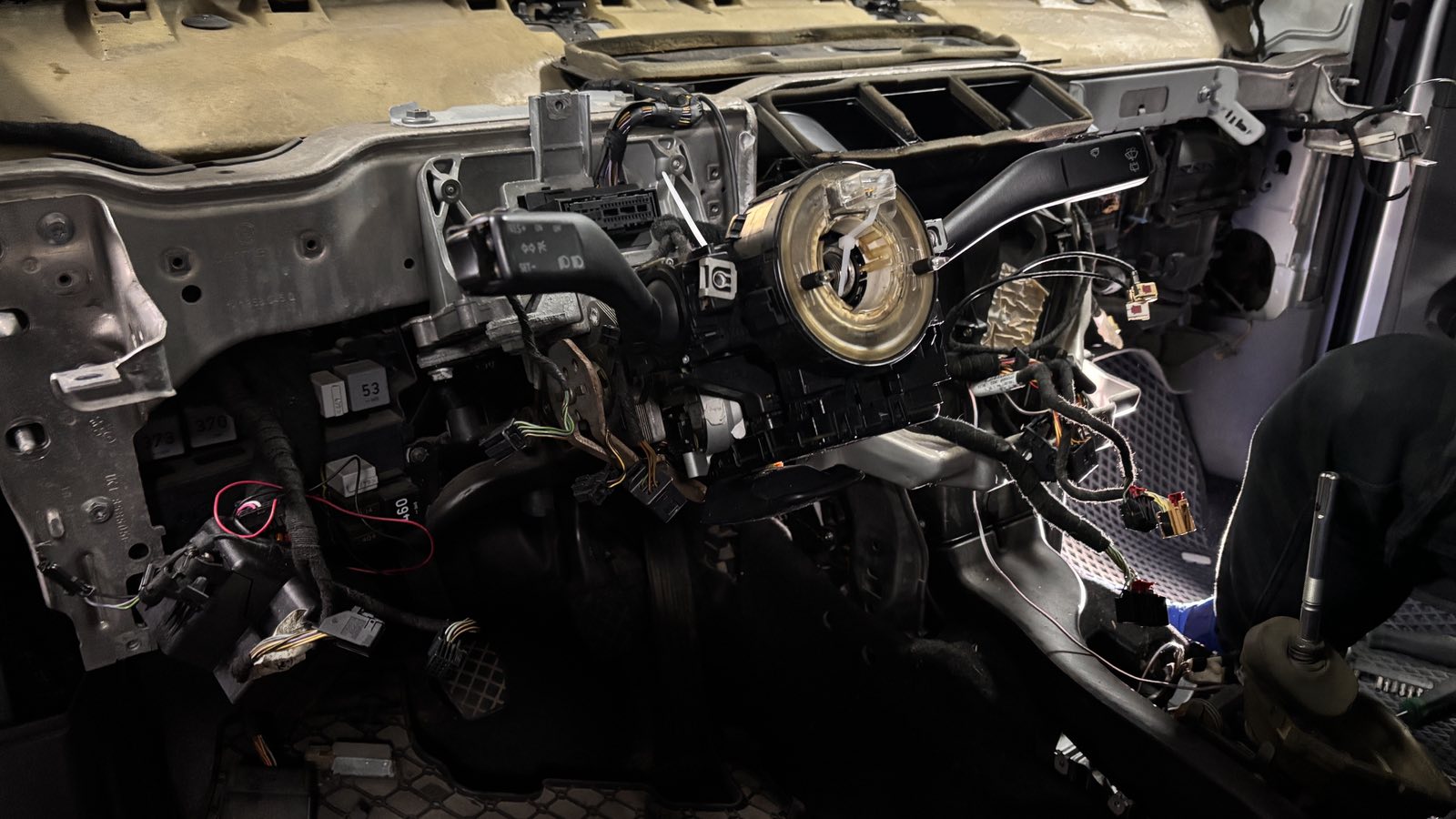

Придбав два роки тому собі Гольф 5, кондиціонер не працював. Вирішив на цей сезон зробити, щоб було кайфовіше проїхати тих 5-ть хвилин до роботи...
Придбав компресор. Запросив кондиціонерщиків, проконсультуватись які є нюанси... після огляду моєї заклинившої системи... хлопці скали що потрібно заміна ЩЕ радіатора кондиціонера, клапана, та промивка системи... за промивку системи сказали 10000 грн. (це трубки та тей радік що під торпедою)

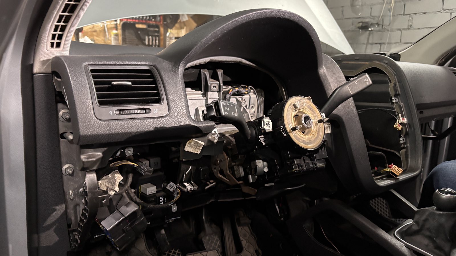

Вирішив зняти/замінити і тей радік що під торпедою... ну і понеслось...

пішов вже процес збирання

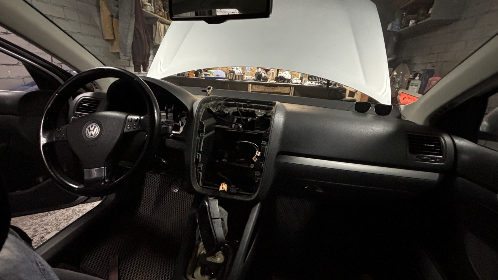

Торпеда на місці...
зображення_viber_2024-03-05_12-01-20-466.jpg [ 250.84 Кіб | Переглянуто 3694 разів ]
зображення_viber_2024-03-05_12-01-20-760.jpg [ 234.47 Кіб | Переглянуто 3694 разів ]

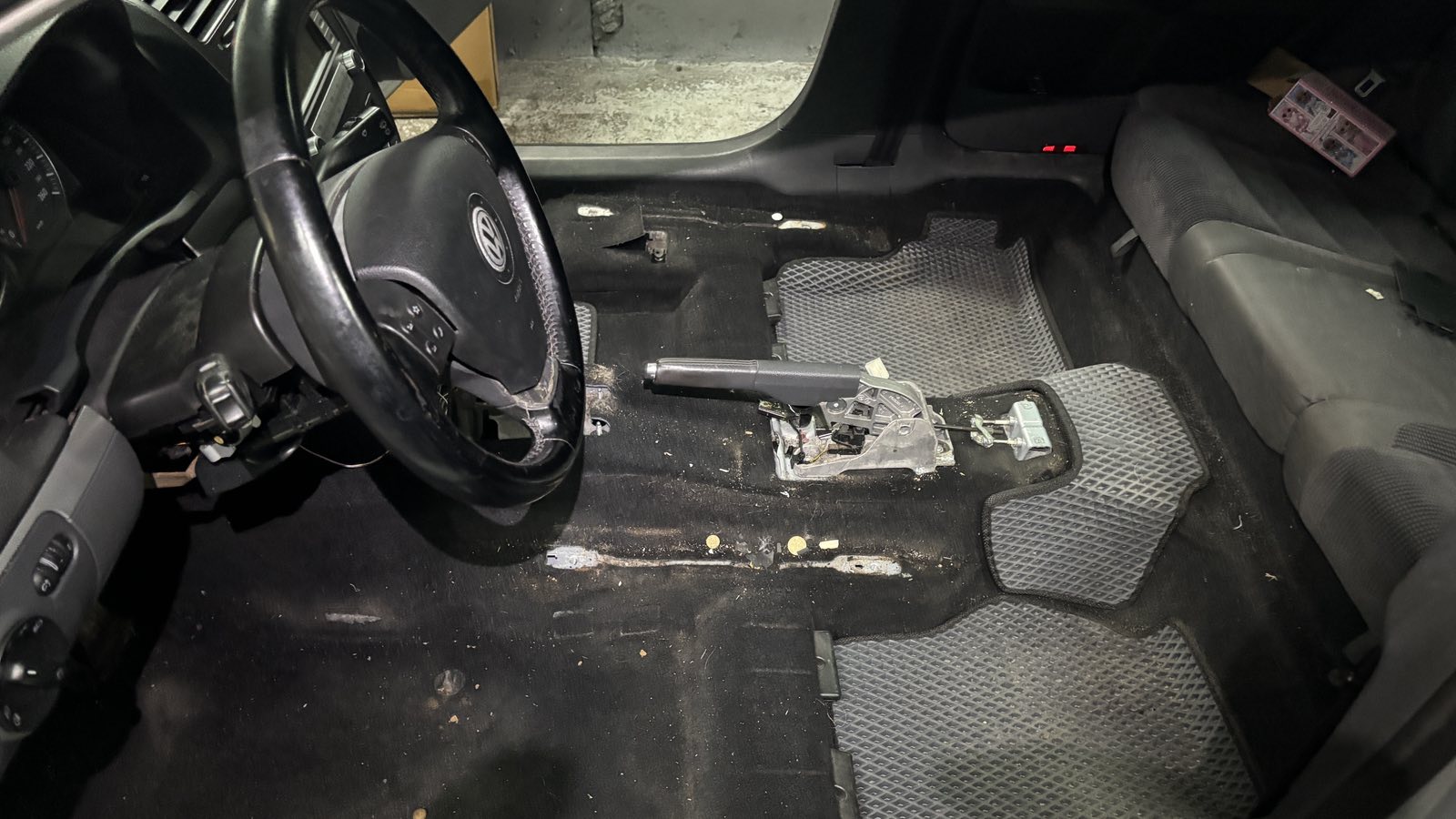

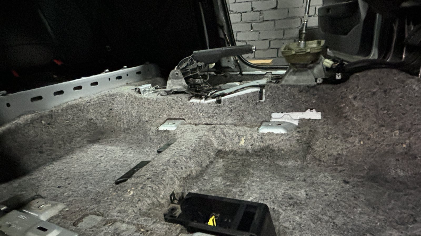

Видалення килима
зображення_viber_2024-03-06_09-51-53-048.jpg [ 213.63 Кіб | Переглянуто 3677 разів ]
зображення_viber_2024-03-06_09-51-53-243.jpg [ 226.61 Кіб | Переглянуто 3677 разів ]
зображення_viber_2024-03-06_09-44-19-008.jpg [ 245.52 Кіб | Переглянуто 3679 разів ]
зображення_viber_2024-03-06_09-44-18-621.jpg [ 240.14 Кіб | Переглянуто 3679 разів ]

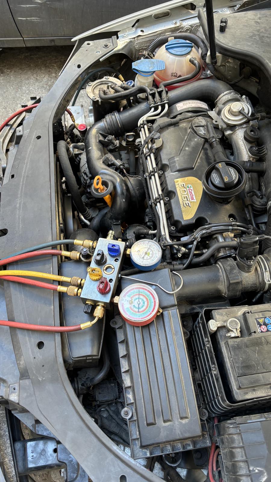

Приїхали мої трубки з перевірки на герметичність...
не дарма возив, в одному місці підрепетіровали...
ну і новий радік вже на місці... доречі брав Нісенс, якість така собі, кріплення в натяг стали...
...сьогодні буде встановлення компресора та збирання передка

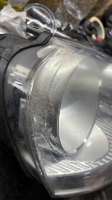

Подививвся на свої фари і вирішив що в такому стані не гоже в літній сезон виїзжати...
зображення_viber_2024-03-11_10-07-43-002.jpg [ 249.63 Кіб | Переглянуто 3640 разів ]
1.jpg [ 227.23 Кіб | Переглянуто 3640 разів ]
зображення_viber_2024-03-11_10-16-47-847.jpg [ 225.75 Кіб | Переглянуто 3640 разів ]
3.jpg [ 214.84 Кіб | Переглянуто 3642 разів ]
4.jpg [ 237.49 Кіб | Переглянуто 3642 разів ]
5.jpg [ 210.94 Кіб | Переглянуто 3642 разів ]
