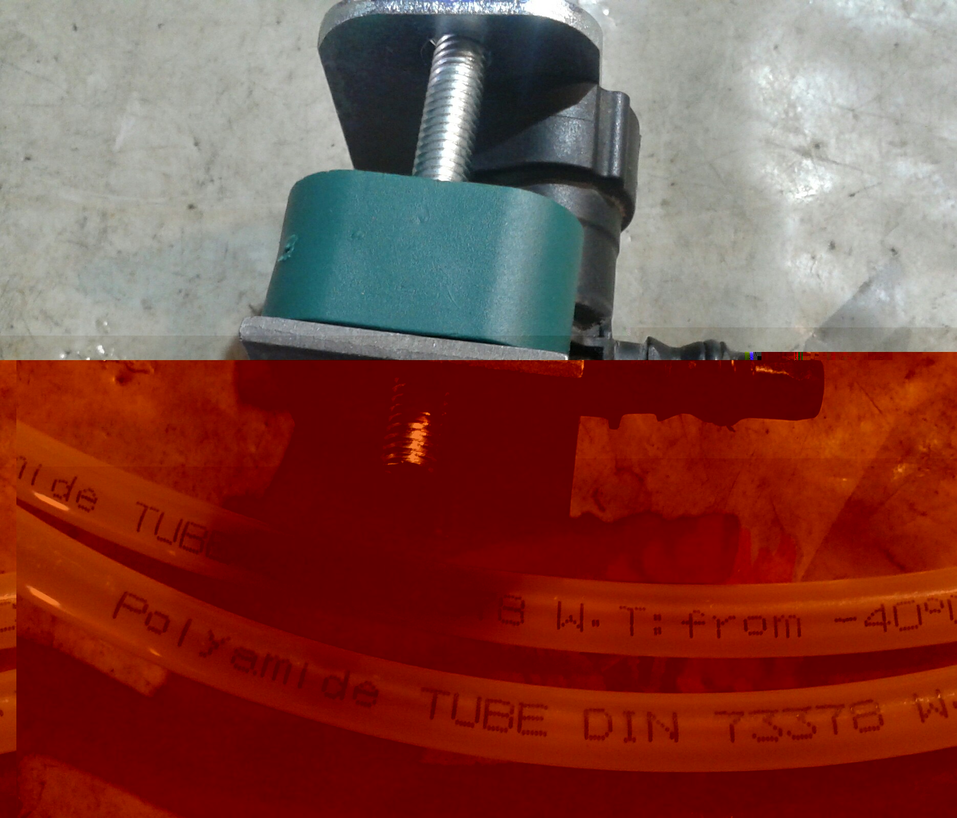

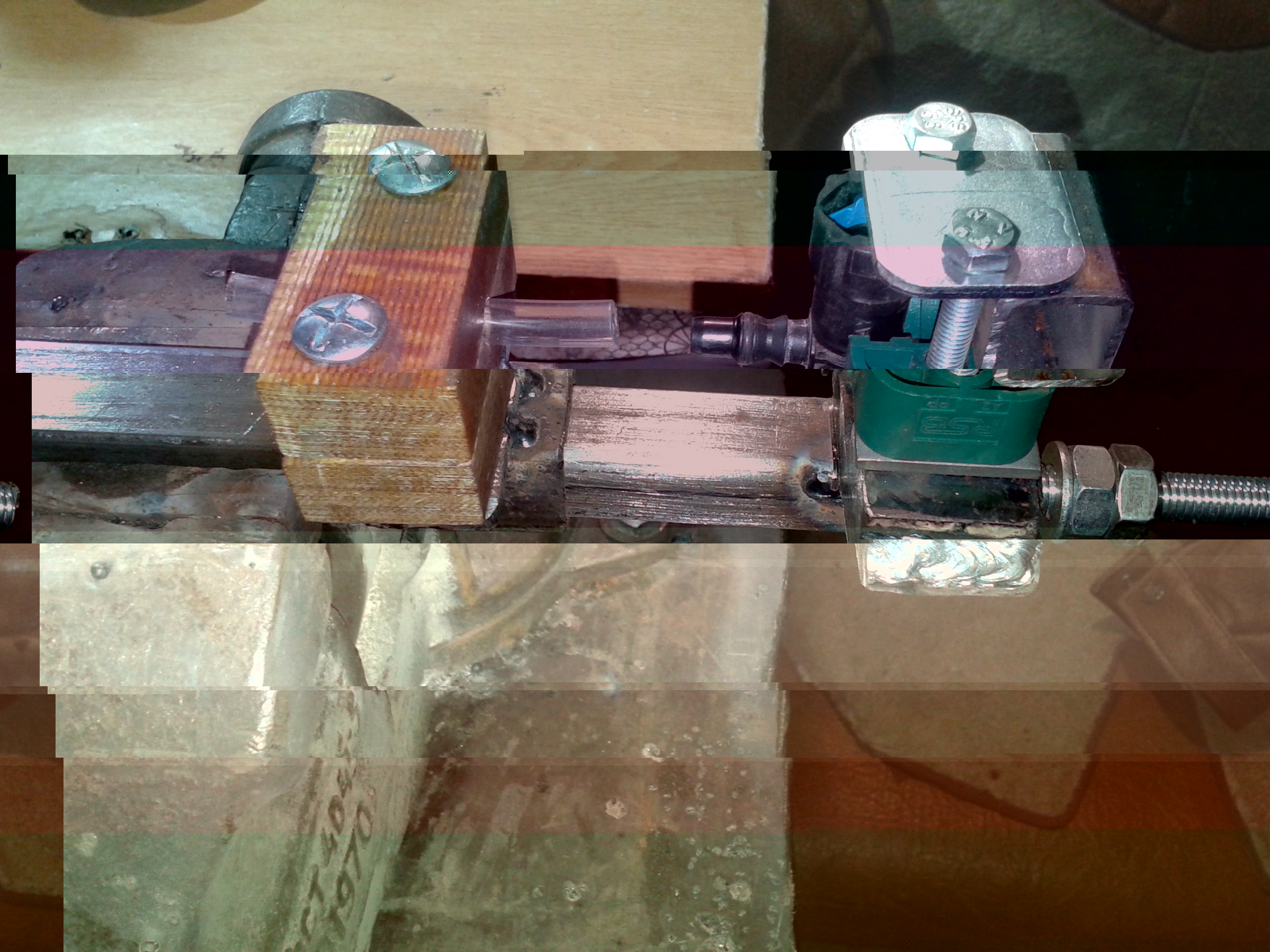

Если возникает проблема ее надо решать.
Изготовил из того что было в гараже, обрезки проф. труб, шпильки-гайки. Зажим для топливной трубки: два куска текстолита, отверстие 7,5мм. Зажим для штуцера был куплен, но и его можно было изготовить. Грел феном обычным домашним(жена не узнала))), капля масла на штуцер. Шуруповерт выполнил всю работу, его и слава))
