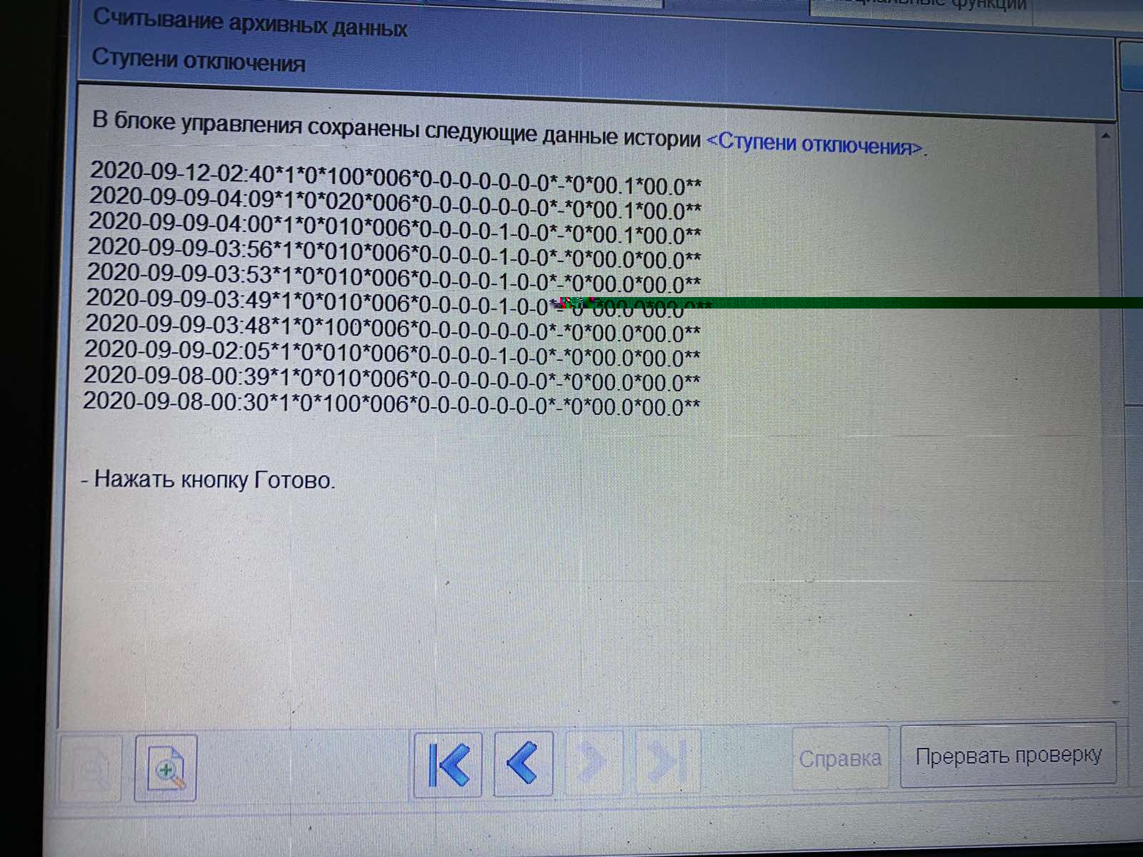

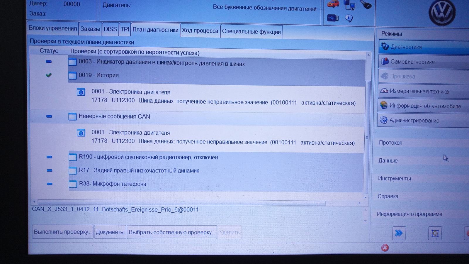

Для начала бы неплохо сделать диагностики и предоставить лог ошибок.
Лог к сожалению не смогу предоставить до понедельника. Родной блок не видит датчик распредвала, вообще, неисправность не показывает. Поставили с другого гольфа, показал обрыв цепи.
Вот что мне прислали.
