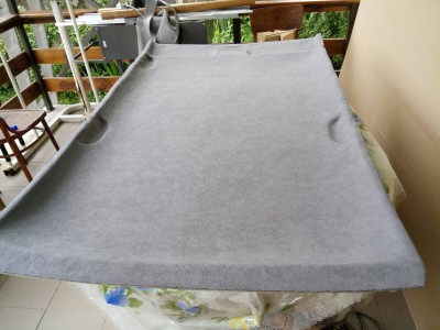

изображение_viber_2020-07-18_14-42-22.jpg [ 207.3 Кіб | Переглянуто 5534 разів ]
Ну вот , 1.05 по 1.8 , ширины 1.8 хватает и 1.05 так же с головой, брал по 180 грн через олх парни с Запорожья.

как я понял,1,05-уходит в ширину,а ширина(ткани)-идет на длину потолка??? денег получилось 1,05х180 грн.=189 грн.??
хорошо вышло,сфоткай после монтажа.
Так и есть , 190 грн , 1,05 по ширине идет , а ширина 1.8 в длину. Да машину сегодня забрали, то знакомая гольфистка приезжала с потолком. Да и клей у них тоже покупал 140 грн банка. Есть кстати 88 Броварской тоже крутой клей. Можно еще нейритом на разлив в сапожных конторах. Да можешь и позвонить , у тебя ж номер то мой есть.
