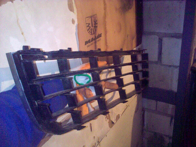

:arrow: в крепеже решетки на Golf5 и Jetta5 есть отличия. подробности изложены по тексту и на фото.
взял фонарик, посмотрел "в туды" и увидел, что при пробеге 7200км у меня уже есть вмятины на радиаторе.
решение принято, купил сетку (не такую по форме, как у авторов в топиках выше, а тканую - http://www.perfo.ru/catalog/caccular/woven_mesh.html ) из нержавейки.

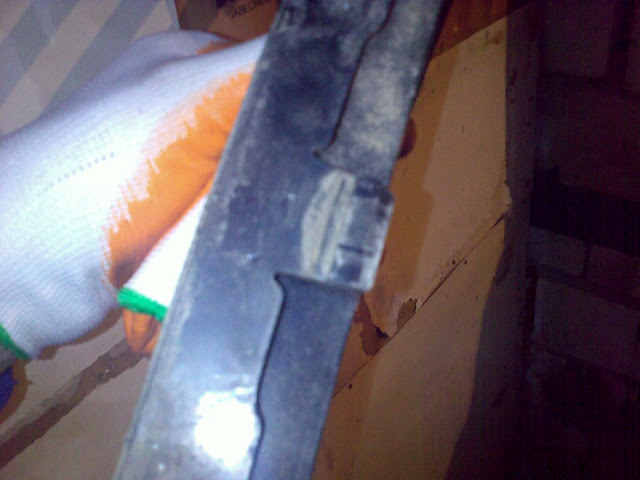

принялся разбирать, не снимая бампера (ну, противотуманки, омыватели фар - ну его нафик). понятул на себяяяя, низ вышел, а верх не тянется - мешает номерок государственный :?: открываю рамку, вынимаю номер, снимаю рамку, а пандус все равно остался и все равно мешает выйти верху решетки. держится эта херовина на 4х клипсах. пытаюсь ковырять-вынуть :!: НЕ ДЕЛАЙТЕ ЭТОГО - эти клипсы сквозные, с обратной стороны они припаяны.

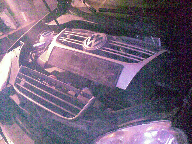

для того, чтобы убрать этот пандус под номерные рамки, оказалось, нужно снять верхнюю часть решетки, со значком. только после этого есть возможность вынуть верхнюю часть нижней. я ожидал тут усиков , но их нету. нужна плоская широкая отвертка - чтобы отсегнуть защелки.
верхняя, большая решетка крепится на 4х болтах - два сверху, два снизу, как раз под фигулиной, которая мешала вынуть нижнюю решетку. ну еще 2 защелки сверху - оттянуть отверткой. решетка после этого слегка тянется на себя и вынимается движением вверх.
сетку крепил проволочками из этой же сетки за пластиковую решетку. после этого как-то она не уверенно держалась по краям, это нужно было закрепить как-то. накалил зажигалкой спицу от велика, проплавил дырочку. в эту дырочку вставил такую же проволочку. и подтянул. и так во всех пролетах. проверка прочности закрепления сетки проводилась :lol: тыканием пальца в сетку) воробья оно конечно не выдержит, но думаю в таком случае достанется и пластику) такой вот quality assurance :)
