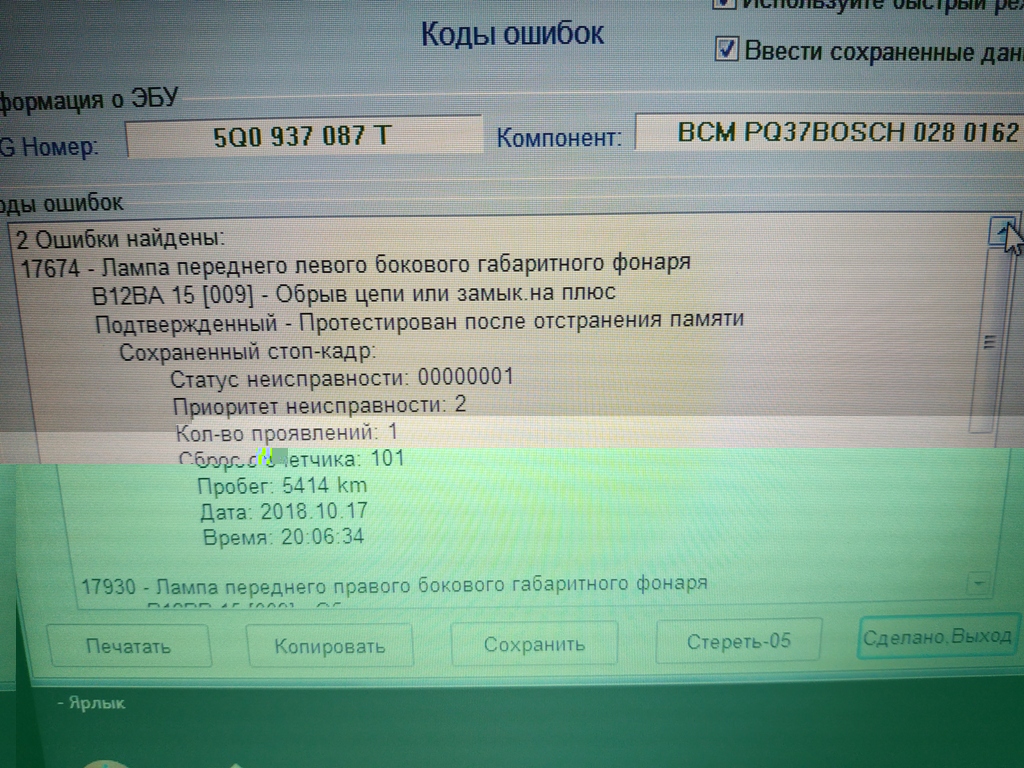

Активація жовтих габаритів в режимі поворотника
Block 09
Security Access 31347
Adaptions
Leuchte2SL VLB10-Lasstyp 2 --> 8 allgemeine Gluhlampe 12W
Leuchte2SL VLB10-Lampendefektbitposition 2 --> 0
Leuchte2SL VLB10-Fehlerort mittleres Byte DTC-DFCC 2 --> 45
Leuchte2SL VLB10-Lichfunction A 2 --> Blinken links Hellphase
Leuchte2SL VLB10-Dimmwert AB 2 --> 100
Leuchte3SL VRB21-Lasstyp 3 --> 8 allgemeine Gluhlampe 12W
Leuchte3SL VRB21-Lampendefektbitposition 3 --> 0
Leuchte3SL VRB21-Fehlerort mittleres Byte DTC-DFCC 3 --> 46
Leuchte3SL VRB21-Lichfunction A 3 --> Blinken rechts Hellphase
Leuchte3SL VRB21-Dimmwert AB 3 --> 100
вот такое не пробовали? мне не удалось.

По поводу этого -
Block 09
Adaptions
выдает следующие ошибки
IMG_20181017_201824.jpg [ 476.82 Кіб | Переглянуто 5027 разів ]
возможно причина этого в установленном ОД ксеноне?
Это никак не побороть??
