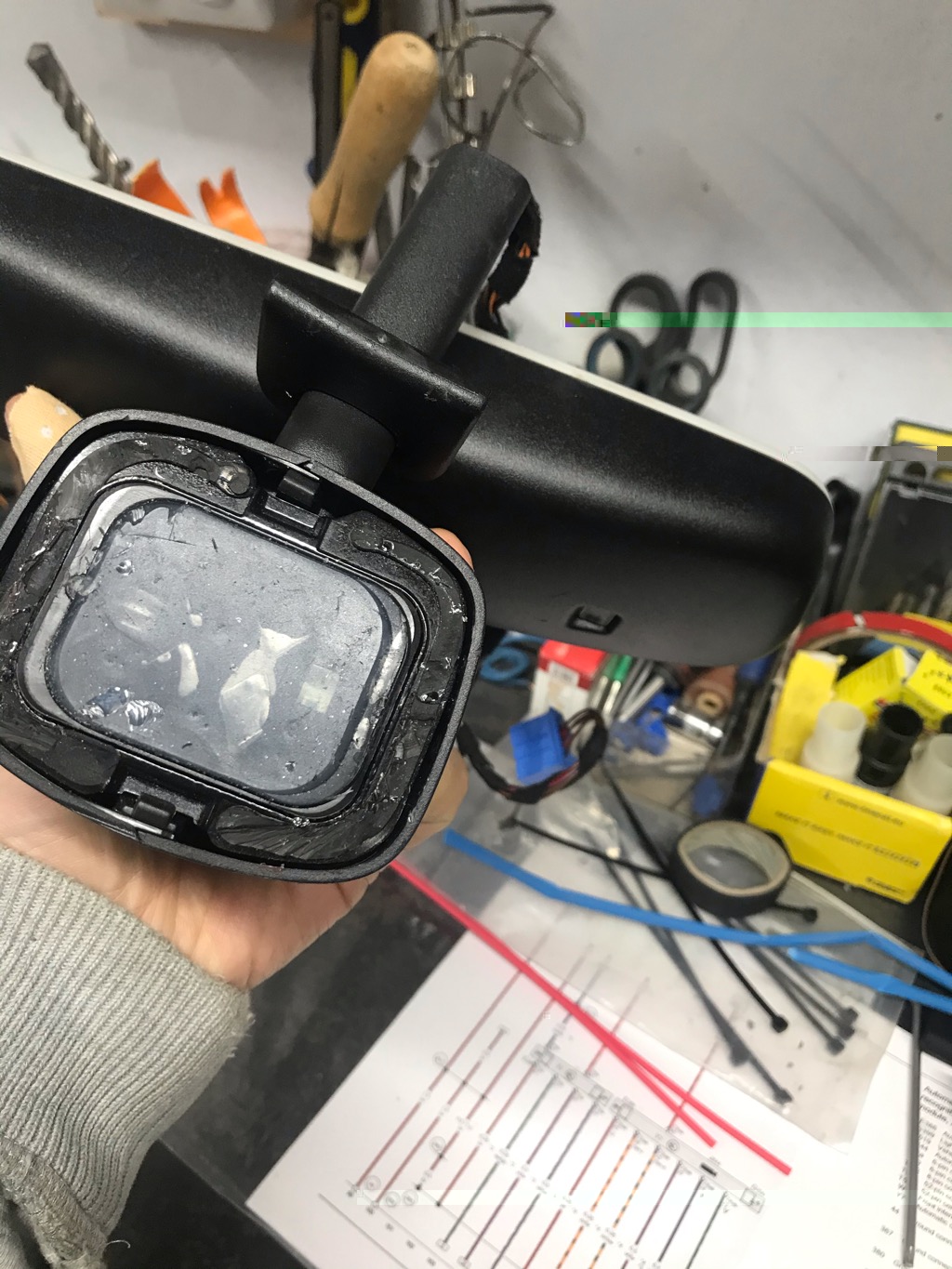

Найбільш значима для мене обновка, це датчик світла, дощу та асистент дальнього світла.
Одного разу листаючи Алегро наткнувся на дзеркало за смішні кошти, очевидно через варварський спосіб демонтажу.
Замовив, приїхало і ось тут перше розчарування, деякі кріплення тунелю, датчика дощу пошкодженні.
Замовив ремкомплект , все по оригіналу.
Далі замінив лобове скло, не став переплачувати , взяв турецького виробника.
Близько тижня, по вечорам робив проводку.
Встановив, підключив, закодував і УРА!!!!!
Все працює, тому пора на тест драйв.
Що можу сказати, працює коректно, нікого не сліпить і переключається вчасно.
На цьому доопрацювання у 2020 р. закінчилися.
