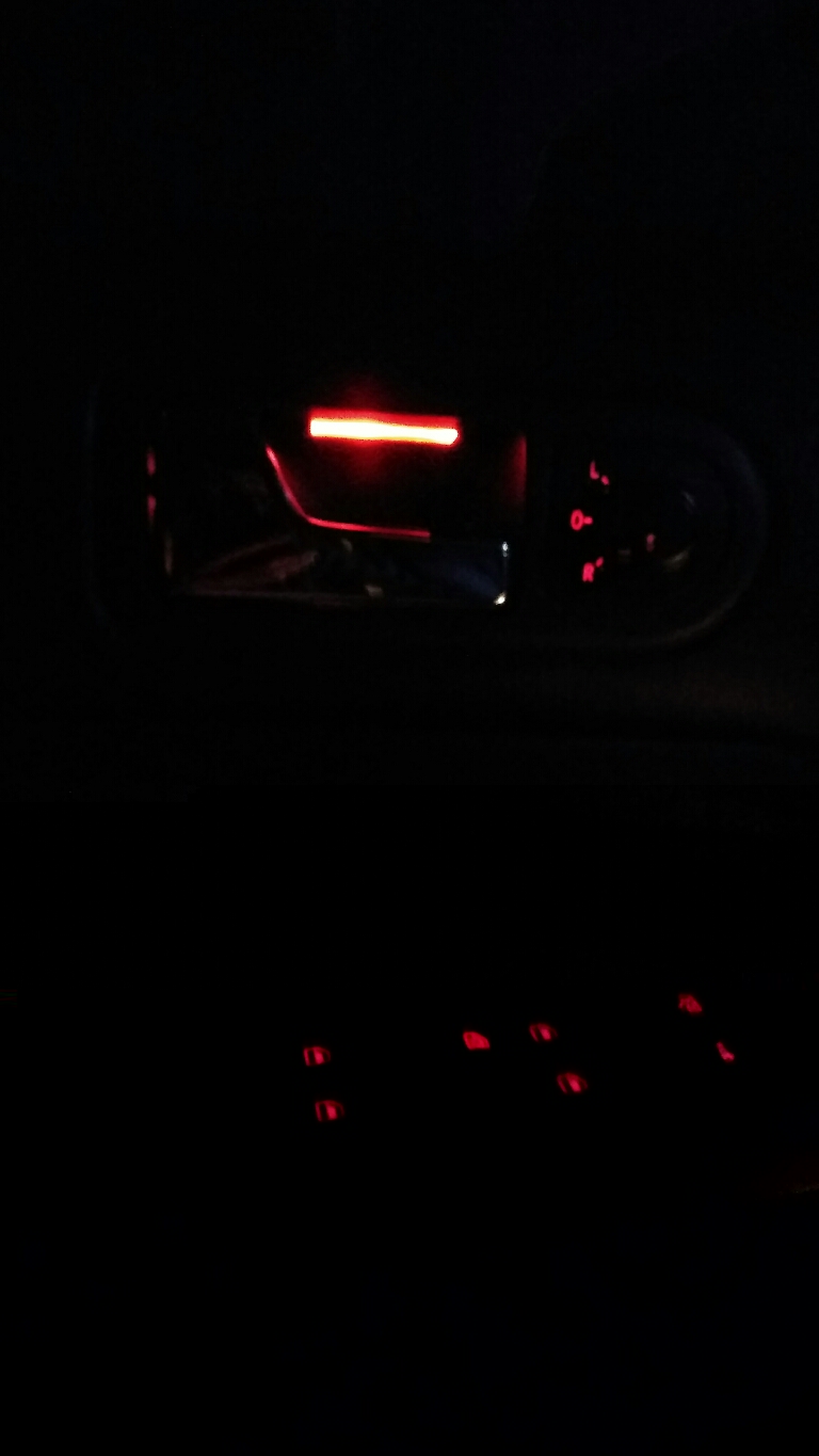

Погуглив .Подключил подсветку ручек к разъёмам подсветки кнопок стеклоподъёмника каждой двери,красный+12 и голубо-серый -управляющий земля.Кроме водительской двери.в ней голубой и голубо-серый.
,Тут подключил к подсветке джойстика управления зеркалами.
Заметил странный косяк!подсветка ручек включается и регулируется по яркости,как положено,нопривыключеном состоянии иногда есть небольшое свечение диодов подсветки ручек ...кроме водительской.
Открываю любую дверь и тухнет.закрываю-опять еле заметно светятся,но кроме водительской.
