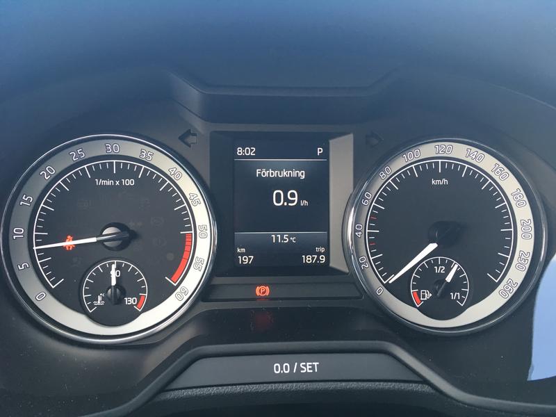

а чего шаг приборки до 200 км/ч - 5 км/ч, а после 200 - 10 км/ч?
ПовідомленняДодано: 21 вересня 2019, 21:58
Не знаю, больше 110 ещё не ездил :-)
ПовідомленняДодано: 24 вересня 2019, 13:07
после 200 вибрация такая что уже не понять)))

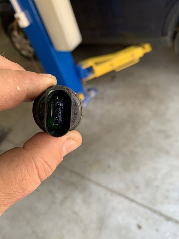

Давно ничего не писал, потому что меня нет, машина стоит, покрывается пылью.
Периодически появляюсь, чуть-чуть катаюсь, чуть-чуть подкидываю.

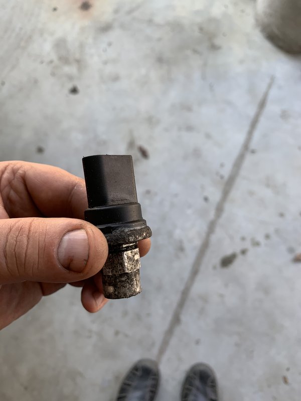

В этот раз ехал себе, ни о чем не думал, вдруг как то все стало быстро вокруг, расход упал, стало жарко и завоняло коровьим говном :-(
Остановился, открыл капот, а там все влажное, с признаками масла...
Из признаков цивилизации вокруг - мастерская по ремонту холодильников... автокондиционеры - да, слышали, они где-то существуют, специалистов в городе нет... можем посмотреть, но ничего не увидим, потому что у вас под капотом мухе негде пролететь, а ямы у нас нет...
600 км до Киева с открытыми окнами в жару +35... такого опыта у меня небыло с времён обладания ВАЗ2108... и вот наконец цивилизация, Генстар, виновник торжества
Датчик не выдержал напора, дал слабину...

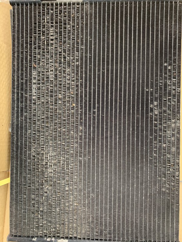

Под горячую руку попал и радиатор кондендея из-за своего усталого вида.
Заодно и генератор прошёл полный перебор, уж больно удобно было его вытащить в таком разобранном виде.
Пробег 194К
