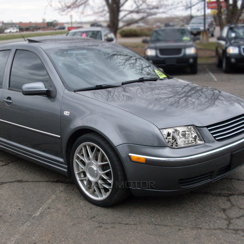

едет обновка
фары bosch R32 - хороши и мне они нравятся, но крепление регулировок я уже устал ковырять
там только снимать стекло и полностью разбирать фары, при чем обе
 Тема повідомлення: Re: Jetta/Bora GLS 2.0
ПовідомленняДодано: 19 квітня 2018, 14:47
З нами з: 05 травня 2012, 21:42
Повідомлень: 843
А поподробнее за енту оптику можно? Я же правильно понимаю, что разговор идет за головную оптику?
Человек есть то, во что он верит.
ПовідомленняДодано: 19 квітня 2018, 15:59
да
это тайвань со всеми вытекающими
но лучше пока я не нашел
по каталогам предлагали чуть получше качество исполнения для рынка США - но там ангельские глазки - я не фанат
вкратце
линза ближний, линза туманка + дхо в стиле audi
