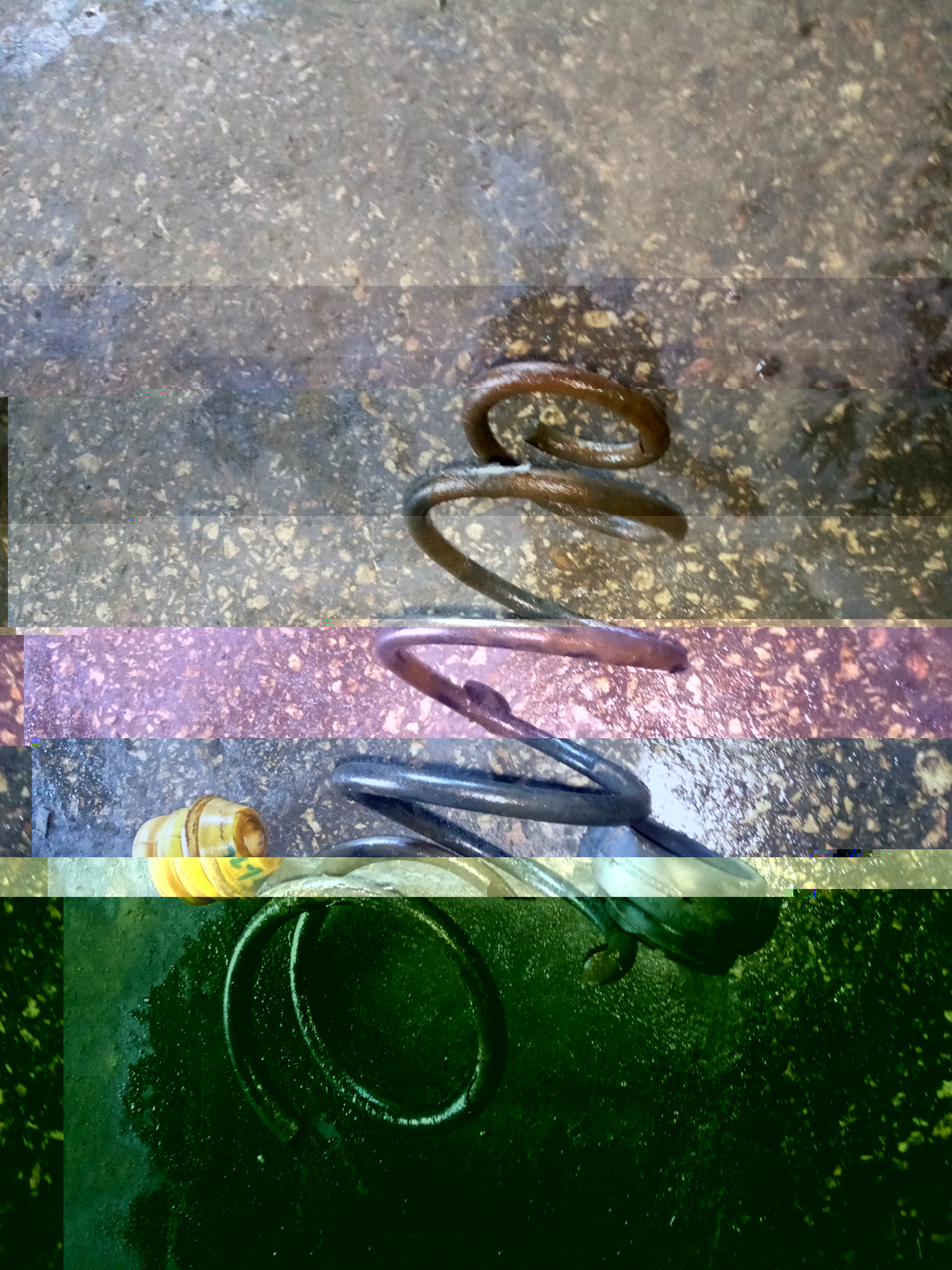

3) А поки міняв аморти, побачив нову проблему. Незадовго до цього після стрибків по льодяному царству Черкас я почув стукіт спереду справа (при проходженні ям та бугрів). Подумавши спочатку, що то лід на ричагах, я не став детально оглядати підвіску. А в процесі заміни амортів, подивився - і...
P80310-104729 modified.jpg [ 1007.07 Кіб | Переглянуто 5162 разів ]
Зламалася передня пружина.
На заміну були придбані нові пружини Sachs, опори Sachs, підшипники INA, відбійники Lemfoerder
