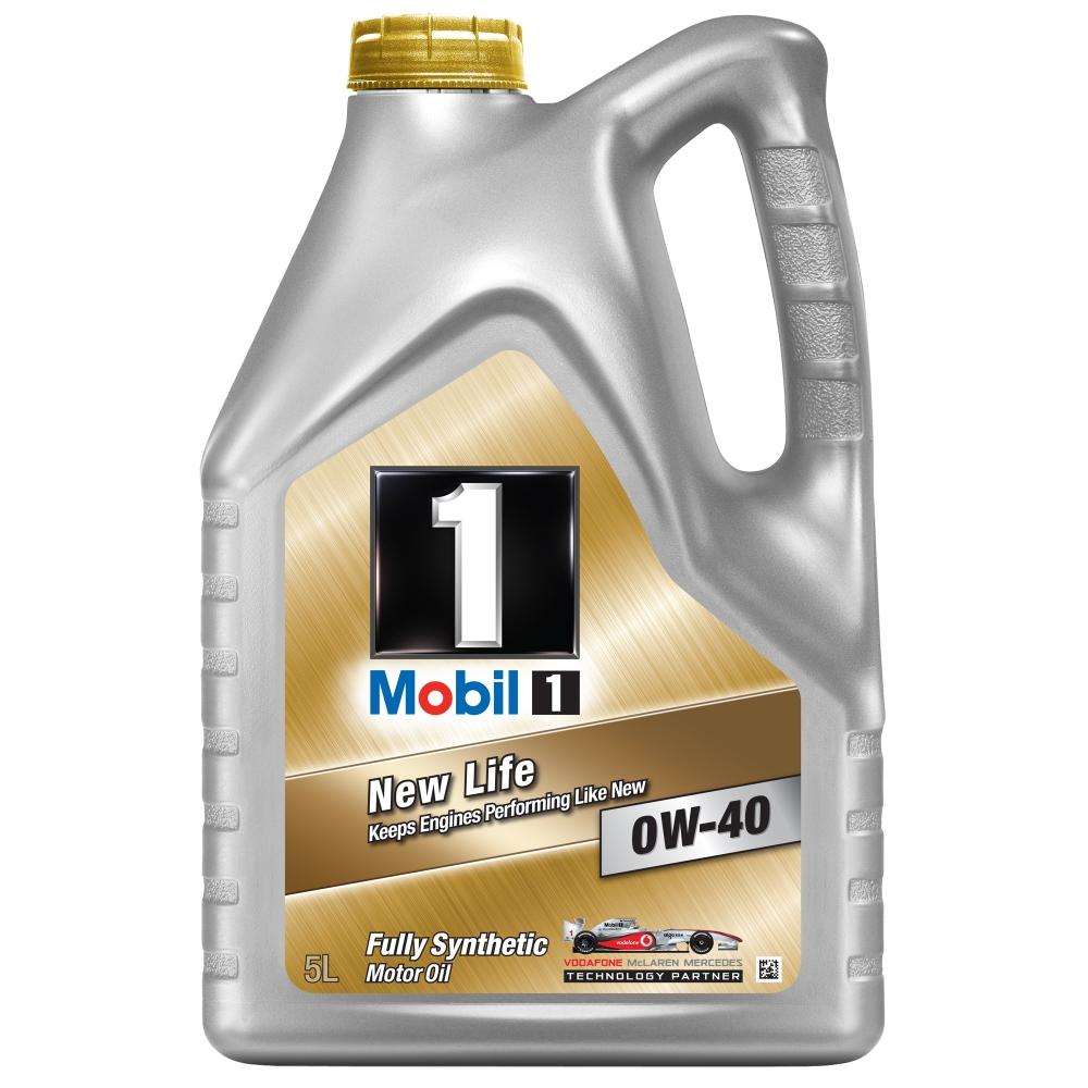

На Октавию 2.0FSI брал себе Mobil1 AFS 4л+1л. Угар минимальный по сравнению с оригиналом vag 5w40 долил всего 200 мл за 12 тыс. Близится ТО и хотел себе купить опять его. Но его почти нет в наличии. Жалею что весной не купил набор 4+1л в розетке за 1150 грн. Сейчас канистра 4 литра стоит 1050-1100 грн и 1 литр в районе 300 грн. Т.е. в сумме 1300-1400 грн.
Сейчас в продаже появилось масло Mobil1 New Life 0w40. Допуски вроде те же. Но цена 950 за 4 л. Или 1100 за 5 л.
Кто подскажет в чем разница между New Life и AFS?
Кто чего скажет по моему вопросу?
ВИбач за прямоту, а де ти знайшов "ті саме допуски" у AFS та NL?
Те, що AFS - малов'язке з ILSAC та A5/B5 (і, відповідно, бещ допусків VW, MB, BMW) не бентежить?
Масла абсолютно різні, AFS лити у VAG не можна. Угар-угаром, а фізичний знос двигуна ти цим АФС-ом дуже збільшив.
Бери Mobil1 0w40, Aral SuperTronic 0w40, але там, де точно буде оригінал.
Mobil1 0w40 і є AFS - Advanced full synthetic (Його так скорочено називають в інтернет магазинах). Продають в тарах по 1 и 4 літри.
http://hotline.ua/sr/?q=mobil+1+0w-40+AFS
http://www.mobil1.com.ua/synthetic-oil/0w-40.aspx
А ще є Mobil1 0w40 New Life Продають в тарах по 5 и 4 літри. І дешевше ніж Mobil1 0w40 AFS.
http://hotline.ua/sr/?q=mobil+1+0w-40+New+Life
https://www.mobil.com/russian-ua/passen ... -life-0w40
Мои доработки тут https://www.drive2.ru/r/volkswagen/golf ... 152458956/
 Тема повідомлення: Re: Масло
ПовідомленняДодано: 17 листопада 2017, 01:41
В магазинах можуть називати як завгодно :)
Там чи не вся лінійка M1 - "Advanced Full Synthetic".
Ось тобі Advanced Full Synthetic з ILSAC: тиць
На сайті офіційного імпортера присутній лише Mobil 1™ FS 0W-40
Порівнюючи їх специфікації, складається враження, що FS 0w-40 - це нова назва NL 0w-40.
