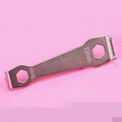

Набридло прикручувати бонки викруткою чи за рахунок тертя бонки по зірці (на Гарбаруківській зірці це не дуже працює - вона надто гладенька) і замовив з Алі ключ для бонок.
Взяв найдешевший для спробувати за $2 з доставкою.
Вчора приїхав, спробував. В умовах сервісу - навряд підійде бо тримати не супер зручно, але в домашніх умовах іноді прикрутити-відкрутити - запросто.
Фото - з Алі.
