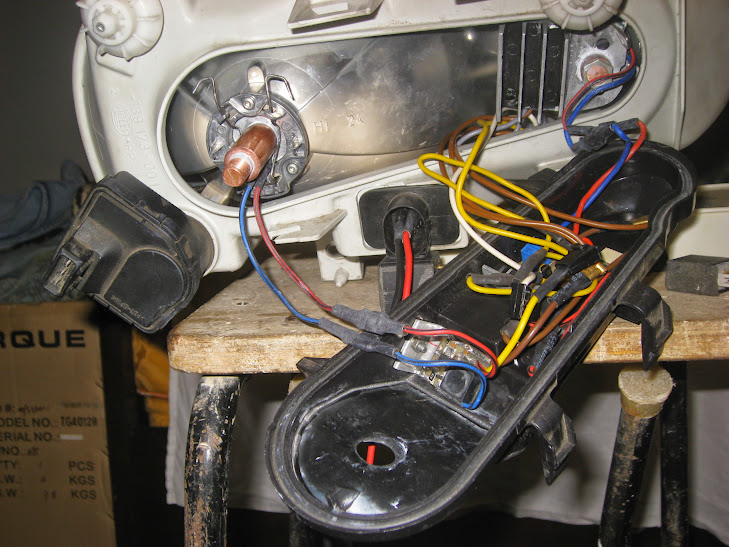

Давно вынашивал идею свапнуть диоды на CREE XP-L с появлением оных, ибо несмотря на хороший фокус 1200-1300 lm был предел диодов XB-H, и этого оказалось маловато особенно при езде по трассе, кроме того ширина луча (по половине светоотдачи) у них всего 115°.
Отдельное спасибо Po4emy4ka за качественное изготовление новых подложек (сверху XB-H, снизу XP-L):
Попутно в "узких" местах термопаста была заменена на самую эффективную - liquid metal под диод и Gelid GС-Extreme "на улице" на соединении радиатора:
Драйвер остался тот же несмотря на переход с 9+В на 6+В, только допаял доп.резистор и заменил индуктивность:
По хорошему все макароны в правой части крышки нужно заменить на единую плату драйвера дальнего/DRL и управления, спагетти унаследованы от галогенового DRL. :)
Ток на диодах сначала поставил 2,5A (XPL тянут до 3A), после пробных запусков подкрутил на 2,9A, чтоб потом зря не заниматься сборками-разборками. По кривой светоотдачи это соответствует 1580 lm. По фотке конечно сложно уловить разницу с предыдущим вариантом, но света стало ощутимо больше, на должном уровне:
Потребление при 13,65В получилось 1,45-1,49A, т.е. около 20 Вт.
Свет стал более желтым за счет фиксированного CRI 80, экспериментровать с комбинациями с холодными диодами не стал.
Пришлось конечно потр%хаться с фокусировкой, но на решение было 72ч и оно было найдено. :) В итоге на левой фаре микро галка, на правой галка.
Запилил видос теста на более-менее толковую камеру:
Спасибо за внимание. Далі буде.
